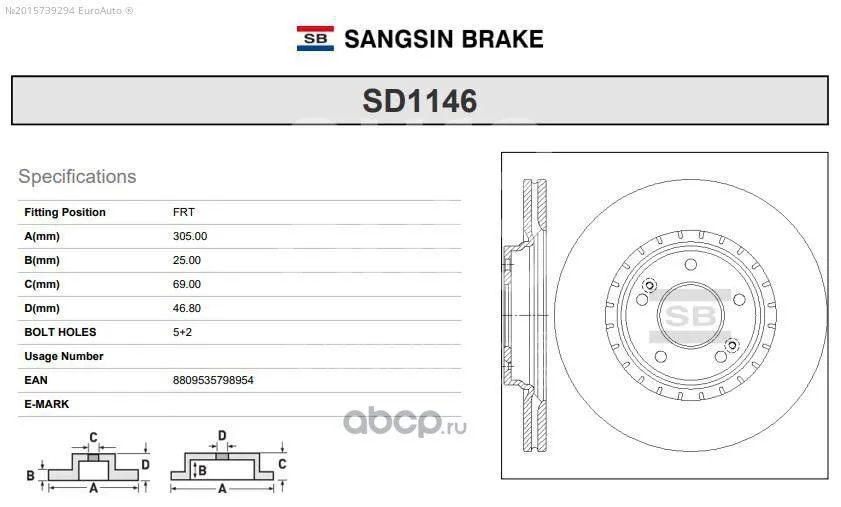

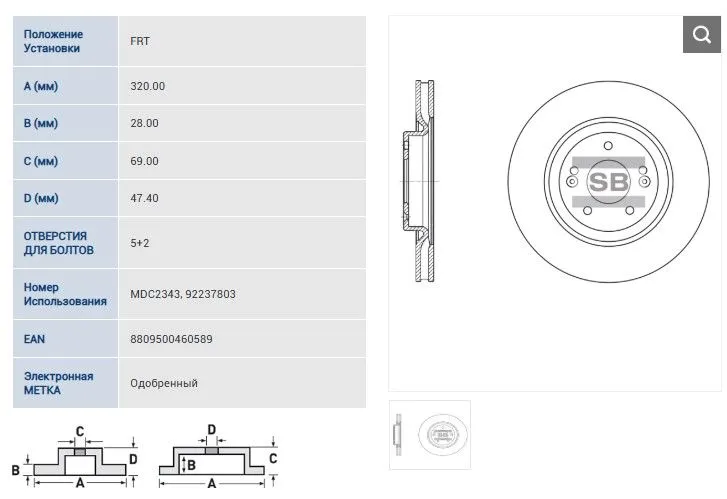

    Цитата Сообщение от nivlan Посмотреть сообщение
    Тут чутка погуглил по выше озвученным тут дискам Sangsin и обратил внимание о том что у SD1146 есть отличия с SD1070 по диаметру и толщине рабочей поверхности , что скажете? Если что, то у меня МКПП на 2WD, сам склоняюсь к SD1070 т.к. они больше и толще, единственное не помешает ли размер тормозным суппортам
    1070 от нлайн .
    там радиус больше и суппорт тоже.
    если без выпендрежа то нам 305 диаметр.
    хотя решать вам.
