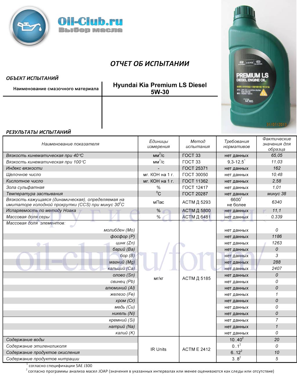

    Цитата Сообщение от rusxakep Посмотреть сообщение
    Ну а кто же спорит - я пытаюсь ответить на твой вопрос ;) Я еще не заводил машину в -47. Масло родное твердеет при -36-38, так что заводить машину вообще не стоит в такую температуру, движку придет конец. Не знаю как там semco заводит...
    http://www.oil-club.ru/forum/uploads...1412998654.jpg
    http://www.oil-club.ru/forum/uploads...1377168443.jpg
    Предыдущий Логан на Эльфе заводил в -43 без всяких подогревов. Вообще конечно это вредно для двигателя, но что делать, если ехать нужно.
